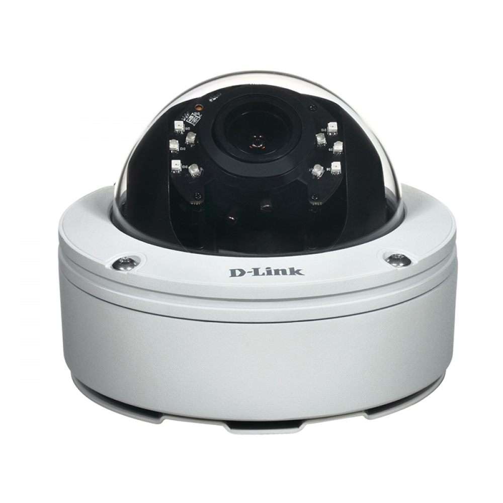

Внешняя купольная сетевая антивандальная 5 МП камера с поддержкой WDR, PoE и ночной съемки DCS-6517 является идеальным решением для создания системы профессионального видеонаблюдения высокой четкости и обеспечения безопасности малых, средних и крупных предприятий. Камера оснащена 5-мегапиксельным CMOS-сенсором с технологией прогрессивного сканирования, позволяющим получать видео высокого качества при любых погодных условиях. Благодаря всепогодному корпусу DCS-6517 является надежным устройством для видеонаблюдения, не требующим дополнительного оборудования для установки.     Наружное видеонаблюдение Камера DCS-6517 разработана специально для эксплуатации на открытом воздухе. Благодаря всепогодному корпусу (стандарт IP66) она защищена от попадания пыли и влаги. Корпус камеры также является антивандальным и соответствует стандарту IK-10. Поддержка технологии Power over Ethernet (PoE) обеспечивает подключение DCS-6517 к локальной сети и подачу питания по одному Ethernet-кабелю, что упрощает установку и позволяет размещать камеру в местах, где отсутствуют розетки питания.     Круглосуточное видеонаблюдение При низкой освещенности ICR-фильтр автоматически смещается в сторону для обеспечения восприятия камерой более широкого диапазона света. Также камера DCS-6517 оснащена встроенной инфракрасной подсветкой, позволяющей вести видеонаблюдение даже в полной темноте на расстоянии до 20 м. В совокупности все это делает DCS-6517 идеальным решением для круглосуточного видеонаблюдения.     Чтобы добиться максимальной эффективности использования полосы пропускания и повышения качества изображения, DCS-6517 обеспечивает сжатие видео в режиме реального времени, используя кодеки H.264 и MJPEG  и три отдельных профиля для передачи видео.  Эти возможности обеспечивают широкий спектр применения камеры в системах безопасности, например, наблюдение за общественными местами для обнаружения неправомерных действий и координирования ответных действий, контроль зон ограниченного доступа, предупреждение преступных действий  и наблюдение за имуществом.   Гибкость подключения Камера DCS-6517 оснащена встроенным модулем РоЕ стандарта 802.3af, упрощающим установку путем подачи питания и подключения к сети по одному Ethernet-кабелю. При таком способе подключения нет необходимости сверлить отверстия и прокладывать дополнительные кабели питания. Кроме того, цифровой вход и выход позволяют подключить внешние устройства, такие как инфракрасные сенсоры, переключатели и сигнальные реле.   Надежное программное обеспечение для управления В комплект поставки камеры DCS-6517 входит ПО D-ViewCam – программный комплекс для систем видеонаблюдения, позволяющий просматривать изображение, управлять и вести запись с 32 камер на одном компьютере. Помимо этого, можно активировать оповещения по электронной почте при обнаружении движения или при поступлении сигнала на цифровой вход.

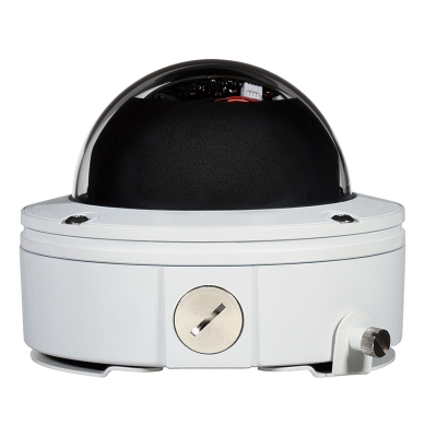

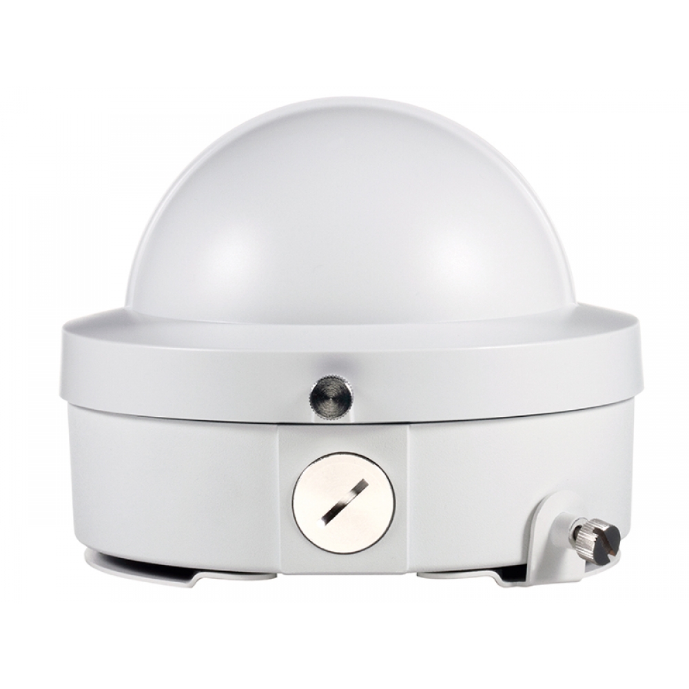

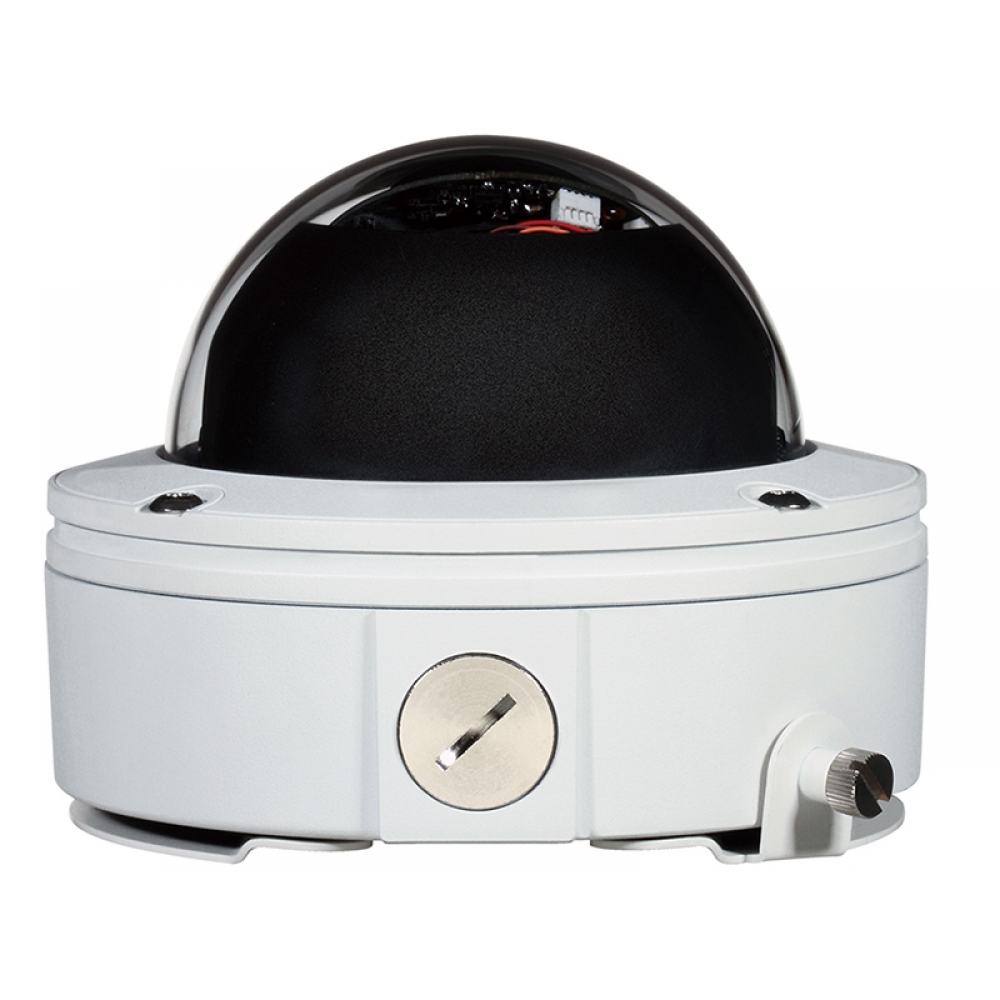

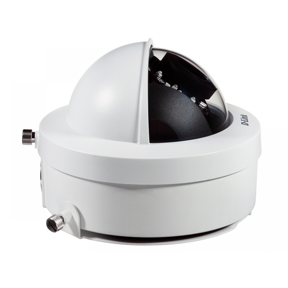

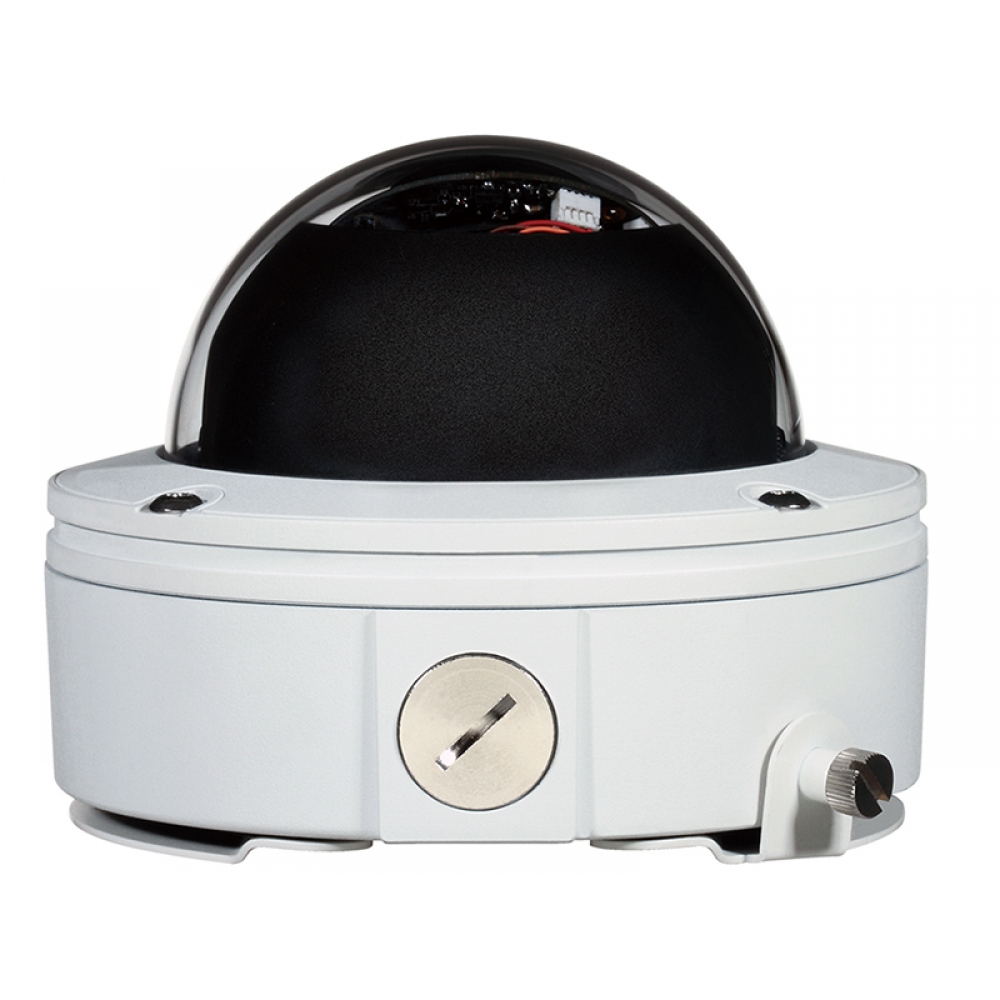

DCS-6517/A/Ax Вид сзадиВид сзадиВид справаВид спереди
