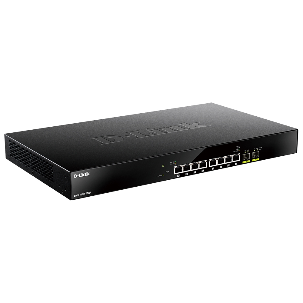

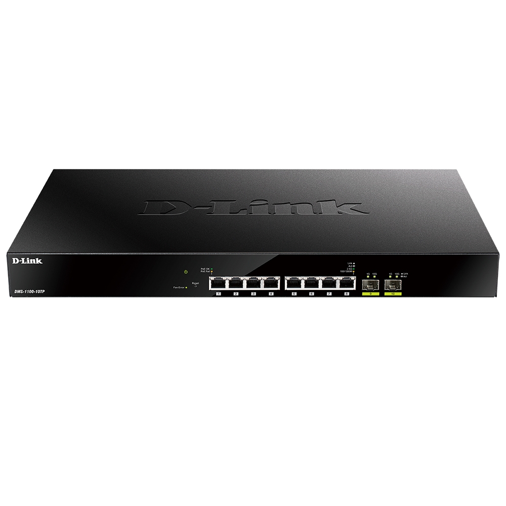

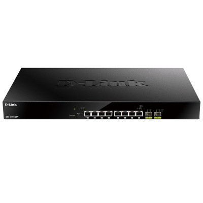

Артикул: DMS-1100-10TP
D-Link DMS-1100-10TP, Power over Ethernet
Настраиваемый коммутатор DMS-1100-10TP оснащен 8 портами 2.5GBase-T с поддержкой PoE для подключения по витой паре, а также 2 портами 10GBase-X SFP+, применяемыми для организации подключения к высокоскоростной магистрали. Благодаря поддержке технологии 2.5 Gigabit Ethernet данный коммутатор является идеальным решением для работы с беспроводными точками доступа 802.11ac Wave 2, а 10-гигабитные uplink-порты SFP+ обеспечивают соединение с высокой пропускной способностью при организации более крупной локальной сети.

• 8 портов 100/1000/2.5GBase-T с поддержкой PoE • 2 порта 10GBase-X SFP+
• Power • Fan Error • Link/Activity/Speed (на порт) • Состояние PoE

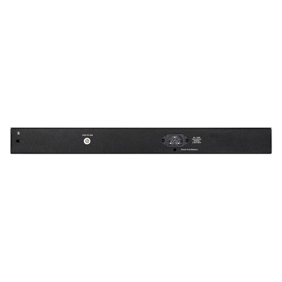

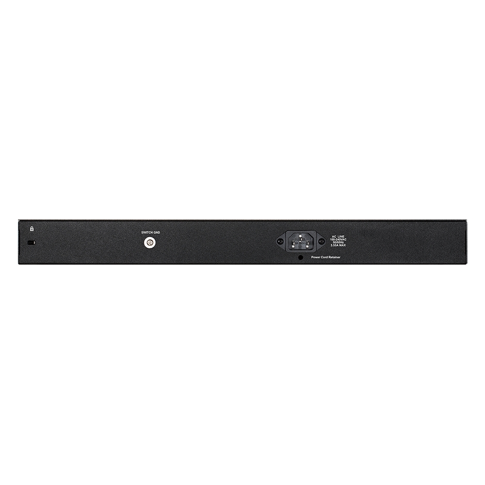

• От 100 до 240 В переменного тока
• 293,4 Вт (функция PoE включена) • 38,1 Вт (функция PoE выключена)

DMS-1100-10TP/A Вид спередиВид справаВид сзади
